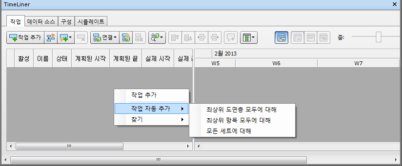

- 각각의 이름을 가진 작업, 시작 및 끝 날짜, 작업 유형을 작성합니다. 작업을 수동으로 추가할 수 있습니다. 또는 작업 탭에서 작업 자동 추가
를 클릭하거나 작업 영역 내에서 마우스 오른쪽 버튼으로 클릭하여 도면층, 항목 또는 선택 세트 이름을 기준으로 초기 세트를 작성합니다. TimeLiner에서 기본 작업 유형을 정의(구성, 철거 및 임시)하거나 구성 탭에서 해당 작업 유형을 정의할 수 있습니다. 또한, 프로젝트 일람표의 읽기 전용 그래픽 표현을 볼 수 있고 계획, 실제 및 계획과 실제 Gantt 차트 간에 전환할 수 있습니다.

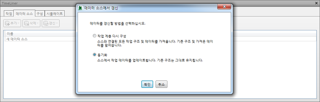

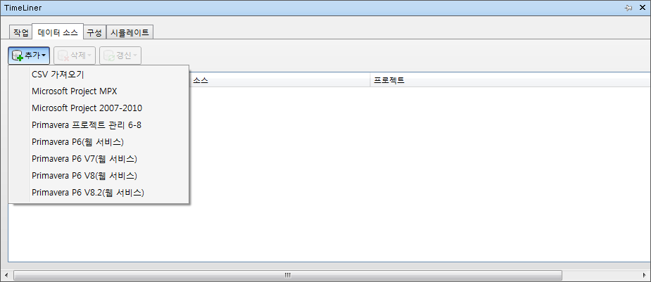

데이터 소스 탭을 사용하여 Microsoft Project™와 같은 외부 소스에서 작업을 가져올 수 있습니다. 외부 일정에서 필드를 선택하여 가져온 작업의 유형을 정의하거나 직접 작업 유형을 설정할 수 있습니다. TimeLiner에서 작업 매개변수를 바로 편집할 수 있습니다. TimeLiner에서 일람표를 외부적으로 업데이트하고 작업을 갱신하여 외부 소스의 작업과 조정할 수도 있습니다. 외부 프로젝트 파일에서 가져온 작업의 변경 사항은 다음에 해당 데이터 소스를 갱신할 때 덮어쓰여집니다.

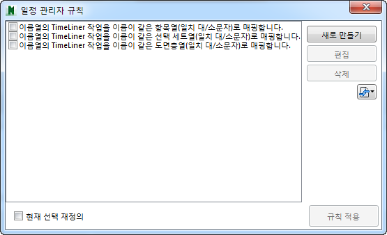

또는 규칙을 사용하여 자동 연결
및 자동으로 작업 연결에 규칙 사용 옵션을 클릭할 수 있습니다.
