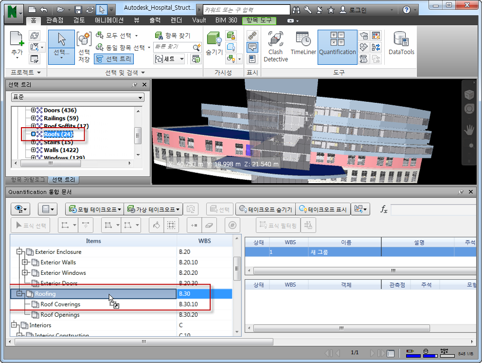

테이크오프 방법
Quantification은 3D 모형 및 2D 파일에 대한 모형(자동) 테이크오프, 가상(수동) 테이크오프 및 2D(표식) 테이크오프를 지원합니다. 3D DWF 모형, 2D DWF 시트, DWG 시트, PDF 파일뿐만 아니라 이미지 및 PDF 파일이 지원됩니다. 파일 유형 및 그 안에 포함된 데이터로 사용 가능한 테이크오프 방법이 결정됩니다.
효과적인 테이크오프는 객체, 그룹 또는 전체 선택 트리 구조를 통합 문서 항목으로 끌어와 빠르고 정확한 테이크오프를 생성할 수 있음을 의미합니다.
또한 마우스 오른쪽 버튼 클릭 상황에 맞는 메뉴 옵션을 모든 테이크오프 방법에 대해 사용할 수 있습니다. 테이크오프 방법은 다음과 같습니다.
모형 테이크오프
모형 테이크오프는 설계 소스 파일에 포함된 특성을 사용하여 테이크오프 데이터를 작성합니다. 모형에서 객체를 추출하여 Quantification 통합 문서의 항목으로 표시합니다.
가상 테이크오프
모형 객체에 연결되지 않은 테이크오프 항목을 추가하려는 경우 또는 모형에 항목이 표시되어 있지만 이 항목에 연관된 특성이 없는 경우 가상 테이크오프를 수행합니다. 측정 도구를 가상 테이크오프와 함께 사용하고 관측점을 가상 테이크오프 항목과 연관시킬 수 있습니다.
2D 테이크오프
2D 워크시트에서 기존 형상(예: 평면도)을 추적하여 자동으로 테이크오프가 작성됩니다. 2D 테이크오프는 PDF 또는 이미지 파일을 지원합니다.
