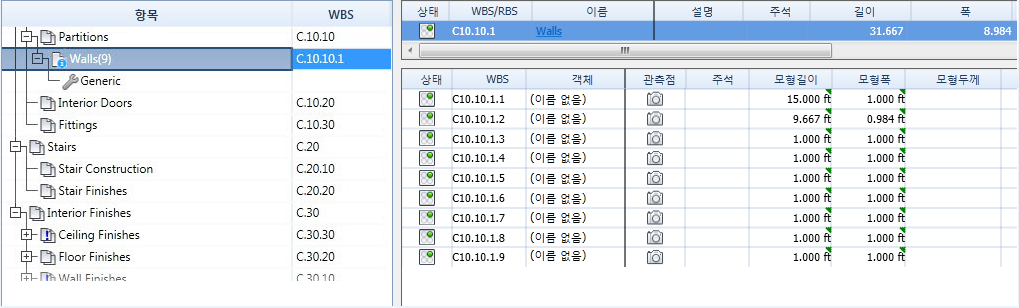

항목 또는 그룹이 변경된 경우 색상이 지정된 삼각형이 변경된 셀에 나타나고 아이콘이 상태 열에 나타납니다. 다음 알림이 Quantification 통합 문서의 상태 열에 나타납니다.
동작 | 표시 방법 | 아이콘 | 표시된 경우 |
재정의 | 상태 열의 녹색 라이트 |
공식이 재정의되었지만 변경 분석이 실행되지 않았습니다. 아이콘 위에 마우스를 놓으면 툴팁이 표시됩니다. |
변경 | 상태 열의 파란색 라이트 |
모형 객체가 변경되었으며 Quantification 통합 문서의 연관된 테이크오프 항목과 다릅니다. 아이콘 위에 마우스를 놓으면 툴팁이 표시됩니다. |
오류 | 상태 열의 빨간색 라이트 |
공식 또는 모형 객체에 대한 계산 오류가 있습니다. 아이콘 위에 마우스를 놓으면 툴팁이 표시됩니다. |
삭제 | 상태 열의 검정색 라이트 |
테이크오프의 모형 객체가 삭제되었습니다. 아이콘 위에 마우스를 놓으면 툴팁이 표시됩니다. |
