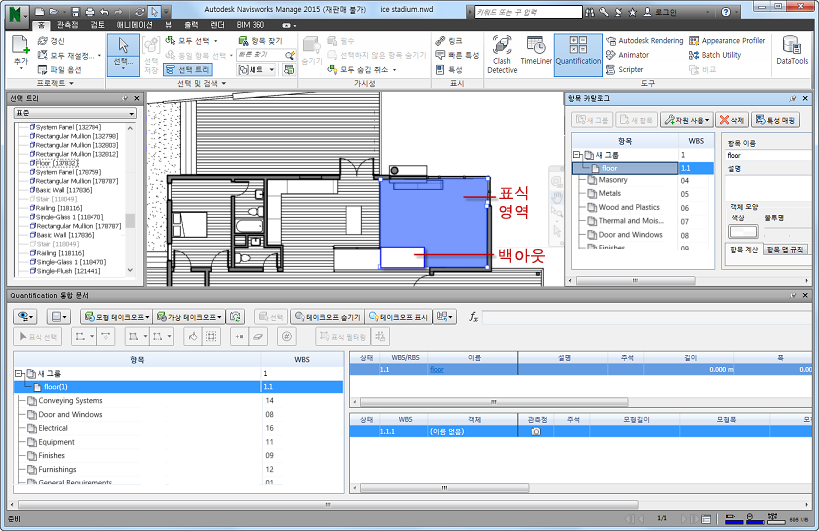

백아웃 기능을 사용하여 형상 조각을 절단합니다. 백아웃을 그려 기존 영역 테이크오프 조각을 제외시킵니다. 백아웃은 예를 들어 테이크오프의 바닥 영역 위에 표식을 지정했지만 테이크오프에서 복도와 같은 해당 영역의 단면을 제외하려는 경우 유용합니다. 그러면 복도 백아웃 영역이 Quantification 통합 문서의 바닥 영역에서 "빠집니다".
단일 영역 테이크오프 내에 하나 이상의 백아웃을 그릴 수 있습니다. 백아웃은 기존 영역 테이크오프 내에 그리거나 하나 이상의 영역 테이크오프의 형상을 교차할 수 있습니다. 백아웃은 항상 닫힌 다각형으로, 워크시트에 흰색 영역으로 표시됩니다.
