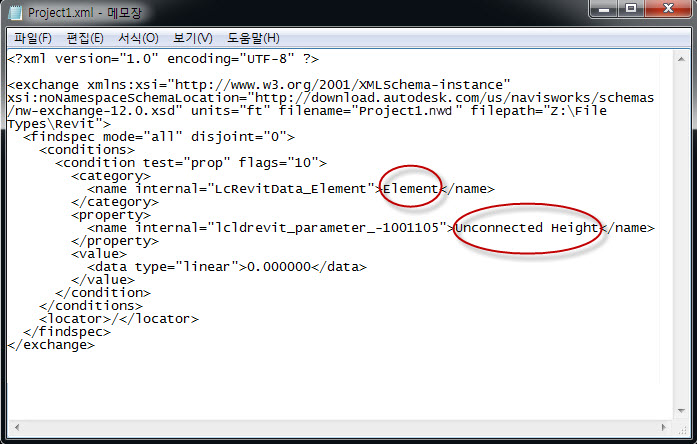

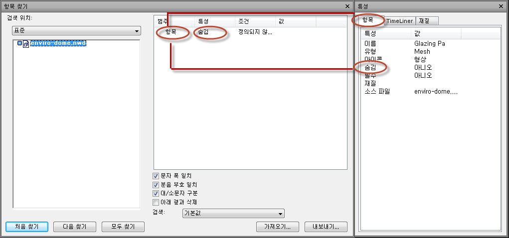

이 프로세스의 핵심 부분은 항목 찾기 창에서 특정 모형 특성이 있는 항목을 찾고 해당 특성을 XML 파일로 내보내고 이를 수정하여 선택한 테이크오프 특성에 매핑하는 것입니다. 항목 찾기 창과 특성 창을 나란히 놓고 보면 도움이 될 수 있습니다.
위 이미지에서 항목 찾기 창(왼쪽)의 요소 범주가 특성 창(오른쪽)의 요소 탭에 어떻게 표시되고 연결되지 않은 높이가 각 창의 특성 열에 어떻게 표시되는지 유의하십시오. 그런 다음 아래 표시된 대로 항목 찾기 창의 내보내기를 사용하여 XML 파일을 생성할 수 있습니다. 요소 및 연결되지 않은 높이의 코드가 어떻게 작성되는지 확인하십시오.
그런 다음 파일의 다른 노드 또는 코드 섹션에서 이러한 특성 및 다른 특성을 사용자화하여 특정 테이크오프 특성에 매핑할 수 있습니다. 이 경우 연결되지 않은 높이를 테이크오프 특성, 높이에 매핑할 수 있습니다. 그런 다음 마스터 맵(TakeoffPropertyMap.xml) 또는 새 맵으로 복사할 수 있습니다. 저장한 다음 Quantification을 다시 열면 새 특성 값이 표시됩니다. 세 가지 다른 사용자화 시나리오를 보여주는 세 가지 항목을 작성했습니다.
