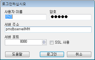

- Primavera 로그인 대화상자가 표시되면 사용자 이름, 암호 및 서버 주소를 입력합니다.
팁: 서버 주소는 도메인에 있는 컴퓨터의 이름 또는 서버에 대한 IP 주소입니다.
