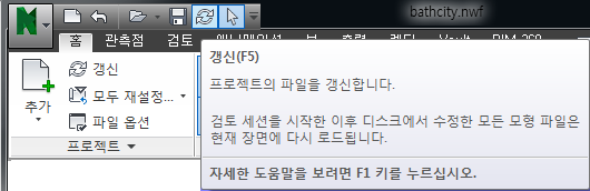

툴팁
마우스 포인터를 메뉴 선택 항목이나 버튼 위에 두면 도구 이름이 포함된 툴팁, 키보드 바로 가기(적용 가능한 경우) 및 도구에 대한 간략한 설명이 표시됩니다.
응용프로그램 메뉴, 신속 접근 도구막대 및 리본에 대한 일부 툴팁은 향상된 툴팁입니다. 잠시 동안 커서를 메뉴 선택 항목이나 버튼 위에 두면 툴팁이 확장되어 추가 정보가 표시될 수 있습니다.
툴팁이 표시된 동안 F1을 눌러 해당 도구에 대한 세부 정보를 제공하는 상황에 맞는 도움말을 표시할 수 있습니다.
