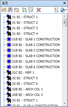

세트 창은 Autodesk Navisworks 파일에서 사용 가능한 선택 세트와 검색 세트를 모두 표시하는 고정 가능한 창입니다.
선택 세트는
아이콘으로 식별되고, 검색 세트는
아이콘으로 식별됩니다.
선택 세트와 검색 세트의 이름을 사용자화하고 주석을 추가할 수 있습니다. 세트 창에서 이름을 복사하고 붙여넣을 수 있습니다. 이렇게 하려면 세트 창에서 항목을 마우스 오른쪽 버튼으로 클릭하고 상황에 맞는 메뉴에서 이름 복사를 클릭합니다. 또는 세트 창에서 항목을 클릭하고 Ctrl + C를 누를 수 있습니다. 이제 이름이 클립보드에 복사됩니다.
선택 세트와 검색 세트를 장면 뷰에 링크로 표시할 수도 있습니다. 이러한 링크는 Autodesk Navisworks에서 자동으로 작성됩니다. 링크를 클릭하면 해당 선택 세트나 검색 세트 내의 형상이 활성 선택으로 복원되고 장면 뷰 및 선택 트리에서 강조 표시됩니다.
세트 창의 버튼을 사용하여 Autodesk Navisworks 파일에서 선택 및 검색 세트를 작성하고 관리할 수 있습니다.
