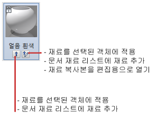

  4. 재질을 마우스 오른쪽 버튼으로 클릭하고 상황에 맞는 메뉴에서 선택에 지정을 클릭합니다. 재질이 객체에 적용됩니다.
