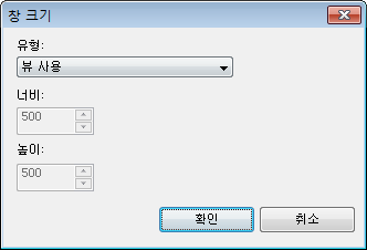

창 크기
를 클릭합니다.
창 크기
대화상자의
유형
드롭다운 리스트에서 크기 조정 유형을 선택합니다.
뷰 사용
- 컨텐츠가 현재 활성 장면 뷰를 채우도록 설정합니다.
명시적
- 컨텐츠의 정확한 너비와 높이를 정의합니다.
가로 세로 비율 사용
- 현재 장면 뷰의 가로 세로 비율을 사용하여 높이 입력 시 컨텐츠의 너비 또는 너비 입력 시 컨텐츠의 높이를 자동으로 계산합니다.
명시적
옵션을 선택한 경우 컨텐츠의 너비와 높이를 픽셀 단위로 입력합니다.
가로 세로 비율 사용
를 선택한 경우 컨텐츠의 너비 또는 높이를 픽셀 단위로 입력합니다.
확인
을 클릭합니다.
