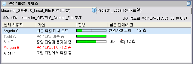

Worksharing Monitor의 중앙 파일 액세스 창에는 중앙 파일과 동기화 작업의 진행 상태가 표시되며 이 작업에는 여러 다른 단계가 포함됩니다. 이러한 단계는 남은 단계/시간 열에서 추적됩니다.
중앙 파일과 동기화 작업에는 다음과 같은 단계가 포함됩니다.
남은 단계/시간 열에 대기
가 표시되는 경우 중앙 파일 액세스를 포함하는 다른 동시 작업에 의해 중앙 파일과 동기화 작업이 차단되어 보류됩니다. 중앙 파일과 동기화 사용 시 지연 정보를 참고하십시오.
