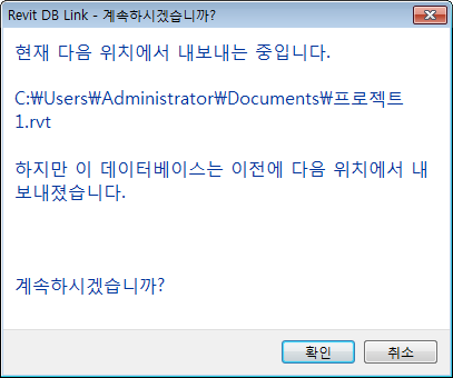

    주: 새 도면을 기존 데이터베이스로 내보내면 계속하시겠습니까? 대화상자가 표시됩니다.
