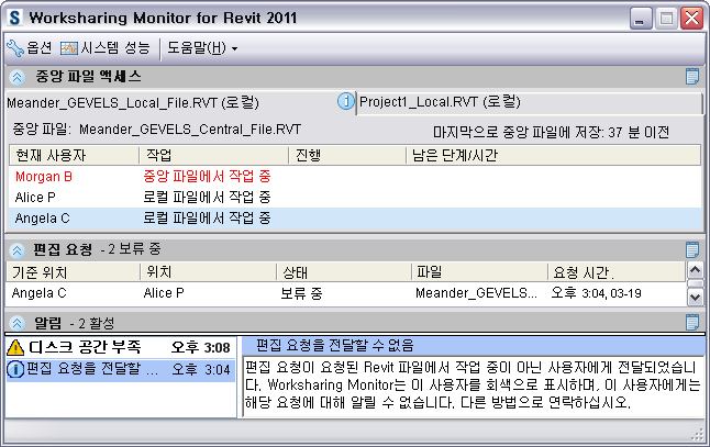

기본 창은 중앙 파일 액세스, 편집 요청 및 알림의 세 개 창으로 구성되어 있습니다.
- 중앙 파일 액세스 창 - 현재 작업하고 있는 프로젝트 파일에 대한 정보를 표시하고 해당 프로젝트에서 작업하고 있는 다른 사용자를 식별합니다. 프로젝트 파일에 대한 액세스 모니터링을(를) 참고하십시오.
- 편집 요청 창 - 사용자가 프로젝트의 일부를 작업할 수 있는 권한을 요청하기 위해 다른 사용자에게 보낸 요청에 대한 정보를 표시합니다. 또한 현재 제어하는 프로젝트 부분에 대한 작업 권한을 요구하는 다른 사용자의 요청도 표시합니다. 편집 요청 중을(를) 참고하십시오.
- 알림 창 - Revit 프로젝트에서 작업하는 데 방해가 될 수 있는 문제에 대한 정보를 제공하는 경고 및 주의를 표시합니다. 알림을(를) 참고하십시오.
