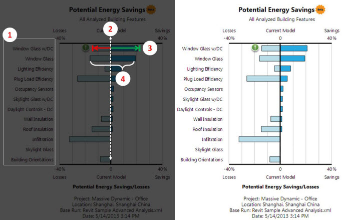

차트를 읽는 방법
1: 해석된 건물 요소. 차트의 각 막대는 건물의 에너지 성능에 대한 중요도를 확인하기 위해 해석하는 건물 요소를 나타냅니다. 각 건물 요소에 대해 다양한 설계 옵션이 테스트됩니다.
2: 현재 모델 기준선. 0에 있는 가운데 수직선은 해석을 위해 제출된 건물 모델의 에너지 성능을 나타냅니다.
3: 절약/손실 가능성. 에너지 절약 가능성이 가장 높은 요소가 리스트의 맨 위에 있습니다. 중심선의 오른쪽에 있는 막대 크기는 현재 모델에 기반한 잠재적인 절약 비율입니다. 중심선의 왼쪽에 있는 막대 크기는 잠재적인 손실 비율입니다.
4: 민감도. 막대의 전체 크기는 이 건물 요소에 대한 에너지 해석의 민감도를 나타냅니다. 이 막대가 크면 이 요소를 변경할 경우 에너지 사용에 상당한 영향을 미칠 수 있습니다. 또한 막대 크기는 대체 실행에서 이 요소 값이 변경되는 크기에 의해 결정됩니다. 극한 값을 나타내는 실행이 선택되었습니다.

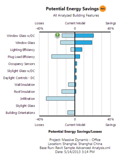

예: 잠재 에너지 절약 차트 이해
아래 차트는 사무실 건물의 이 Revit 모델에서 생성되었으며 상하이 근처에서 시뮬레이션되었습니다. U자형 하단이 남쪽을 향합니다.
이 차트의 결론:
- 에너지 사용에 가장 민감한 건물 요소는 창 유리, 실내기기부하 및 통풍입니다. 대체 테스트 시 이러한 3개 요소 각각은 약 35%까지 에너지 사용에 영향을 미칠 가능성이 있습니다. 에너지 사용에 약 10-15%의 잠재적인 영향을 미치는 중요한 다른 매개변수는 지붕 단열재, 조명 효율성 및 벽 단열재입니다.
- 에너지 효율성의 최대 향상을 위해 현재 건물 모델을 기준으로 창 유리를 변경 중입니다(20%까지 향상됨). 현재 건물 모델은 U 값(SI)이 3.16(0.56 영어), SHGC가 0.69, VLT가 0.78인 투명한 이중 창유리를 사용합니다.
- 기준선 이상의 향상을 위한 다음으로 가장 큰 영역은 효율성이 높은 조명입니다. 이러한 조명은 에너지 성능을 약 8%까지 향상시킬 수 있습니다.
- 통풍 및 실내기기부하 변경을 통해 에너지 사용률이 상당히 달라질 수 있고 이러한 값은 실제와 많이 다를 수 있으므로, 모델에서 가정한 내용을 확인하십시오. 건물이 제대로 밀폐되지 않은 경우 통풍은 제출된 모델보다 에너지 성능을 30% 이상 악화시킵니다.
- 지정된 지붕 및 벽 단열재는 비교적 좋습니다. 여기서는 에너지 절약 가능성이 작지만, 뒤로 다시 돌아가는 일은 피해야 합니다.
- 일사제어로 전체 에너지 효율을 약 3% 향상시킬 것으로 예상할 수 있습니다. "일사제어 - DC" 대체에서 이 영향을 확인할 수 있으며, 일사제어(DC)를 포함하는 창 유리 및 천창 유리 대체에서도 확인할 수 있습니다. 일사제어는 천창 및 창 유리와 함께 제공되어 다른 유리를 사용할 경우 일사제어에서 더 많은 이점을 얻는지 확인합니다.
