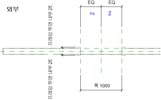

    패밀리 편집기에 새 패밀리가 열립니다. 대부분의 패밀리에서는 두 개 이상의 녹색 파선이 표시됩니다. 이 녹색 파선은 참조 평면이거나 패밀리 형상을 작성할 때 사용되는 작업 기준면입니다.
    호스트 기반 패밀리를 작성하는 경우 호스트 형상도 표시될 수 있습니다.
