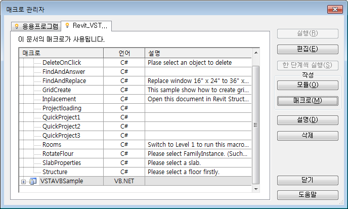

이 RVT 파일에는 여러 문서 레벨 매크로가 포함되어 있습니다. Revit에서 매크로 관리자를 시작하고 문서 레벨 매크로 중 하나를 선택한 후 실행을 선택합니다. SDK에서 Revit_Macro_Samples.rvt를 여는 경우 다음 화면에 표시된 것보다 더 많은 샘플이 포함되어 있으며 매크로 메서드 이름이 다를 수 있습니다.
이러한 매크로는 Revit에서 실행되도록 사전 구성되었습니다. 매크로 관리자에서 샘플 매크로를 임의로 선택하고 편집을 클릭하여 해당 샘플을 실행하도록 작성된 코드를 확인할 수도 있습니다. 샘플 매크로를 임의로 선택하고 편집을 클릭하여 해당 샘플을 실행하도록 작성된 코드를 확인할 수도 있습니다.
