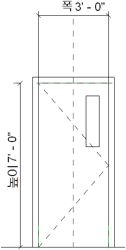

폭에 대해 레이블 지정된 치수가 있는 방화문에 사각 창을 부착했지만 이 창의 치수를 표시하지 않았습니다.

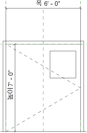

문의 폭은 변경하지만, 창 폭은 그대로 두려고 합니다. 위치가 변경되지 않은 상태로 유지될 것으로 생각하겠지만, 패밀리 유형 도구를 사용하여 문의 폭을 늘리면 어떤 일이 발생하는지 확인해보십시오.
이 예에서 창은 문의 중앙선과, 문 패널의 오른쪽으로 구속되며 두 군데 모두 참조 평면을 통해 나타납니다. 참조 평면에 대해서는 창의 위치가 고정되어 있습니다.
자동 스케치 치수를 보려면, 창의 스케치를 편집하고 치수의 가시성을 켭니다. 중심 및 오른쪽 참조 평면에 대해 창의 수직 스케치 선 치수가 어떻게 결정되는지 알 수 있습니다.
이미지 범례:
  1. 오른쪽 참조 평면에 대한 자동 스케치 치수.
  2. 중심 참조 평면에 대한 자동 스케치 치수.
원하는 결과를 얻으려면 잠긴 치수를 추가합니다. 예를 들어, 창의 폭에 대해 잠긴 치수와, 창에서 오른쪽 참조 평면까지의 잠긴 치수를 추가할 수 있습니다.
