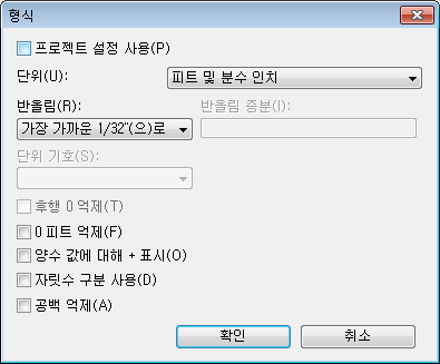

레이블을 길이, 면적, 볼륨, 각도, 번호, 통화 또는 경사 매개변수와 함께 작성한 경우 매개변수의 모양 형식을 지정할 수 있습니다.
  1. 레이블 편집 대화상자에서 길이 또는 룸 면적과 같은 영역 매개변수를 선택합니다.
  2. 을(를) 클릭합니다. 형식 대화상자가 표시됩니다.
    기본적으로 프로젝트 설정 사용 옵션이 선택됩니다. 이는 프로젝트의 단위 설정에 따라 값이 표시됨을 의미합니다. 프로젝트 단위를 참고하십시오.
  3. 프로젝트 설정 사용 선택을 해제합니다.
  4. 단위 메뉴에서 해당 단위를 선택합니다.
  5. 올림 메뉴에서 소수점 자리 값을 선택합니다. 메뉴에서 사용자를 선택할 경우, 올림 증분 입력란에 값을 입력합니다.
  6. 해당되는 경우, 메뉴에서 단위 접미사를 선택합니다.
  7. 0 피트 억제를 선택하여 0' 6"와 같은 치수 맨 앞의 0을 숨깁니다. 이 옵션은 피트와 분수식 인치에서만 사용할 수 있습니다.
  8. 확인을 클릭합니다.
