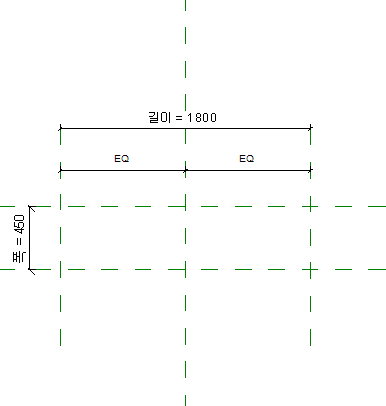

치수에 레이블을 지정하여 매개변수 작성
패밀리 프레임워크에 치수를 기입한 후 치수에 레이블을 지정하여 매개변수를 작성합니다.
예를 들어 아래 치수에는 길이 및 폭 매개변수 레이블이 지정되었습니다.
레이블된 치수는 패밀리에 대해 수정 가능한 매개변수가 됩니다. 패밀리 편집기에서 패밀리 유형 대화상자를 사용하여 값을 수정할 수 있습니다. 패밀리가 프로젝트에 로드되면 특성 팔레트에서 모든 인스턴스(instance) 매개변수를 수정하거나 유형 특성 대화상자를 열어 유형 매개변수 값을 수정할 수 있습니다.
패밀리에 치수 유형에 대한 매개변수가 존재할 경우 레이블로 선택할 수 있습니다. 그렇지 않은 경우 매개변수를 작성하여 이 매개변수가 인스턴스(instance) 매개변수인지 또는 유형 매개변수인지 지정해야 합니다.
