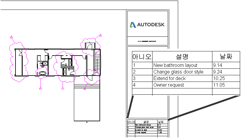

수정기호 일람표를 포함하는 제목 블록을 사용하여 시트에 수정기호 일람표를 표시합니다.
시트의 대부분 제목 블록에는 수정기호 일람표가 포함되어 있습니다. 시트에 뷰를 배치하고 뷰에 구름형 수정기호가 포함된 경우, 수정기호 일람표에서 해당 수정기호에 대한 정보를 자동으로 표시합니다. 원하는 경우 뷰에서 구름형 수정기호로 표시되지 않는 다른 수정기호가 수정기호 일람표에 표시되도록 지정할 수 있습니다.
시트에 수정기호 일람표를 표시하려면 수정기호 일람표를 포함하는 제목 블록을 사용합니다. 수정기호 일람표를 설계할 때 해당 형식, 페이지에서의 방향, 표시되는 정보 및 정렬 순서를 지정할 수 있습니다. 제목 블록 패밀리를 수정하여 수정기호 일람표의 이런 속성을 제어합니다.
