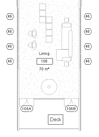

순차 룸 번호 태그 작성
프로젝트에서 룸을 배치할 때 룸에 순서대로 번호를 지정하는 태그를 사용할 수 있습니다. 태그에는 룸에 대한 번호 매개변수에 기반하여 자동으로 번호가 매겨집니다. 값은 알파벳, 숫자 또는 알파벳과 숫자의 연속 문자가 될 수 있습니다.
문 또는 창에 대한 순차 태그 작성
프로젝트에서 문 및 창을 배치할 때 요소 번호를 순서대로 지정하는 태그를 사용할 수 있습니다. 태그에는 문 및 창에 대한 마크 매개변수를 기준으로 번호가 자동으로 지정됩니다. 값은 알파벳, 숫자 또는 알파벳과 숫자의 연속 문자가 될 수 있습니다.
