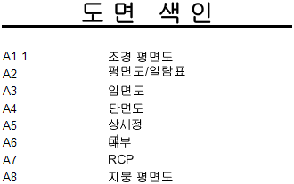

일반적으로 시트 리스트는 제목 시트에 배치됩니다.
시트 리스트 작성
시트 리스트를 시방서 세트의 목차로 사용할 수 있습니다.
