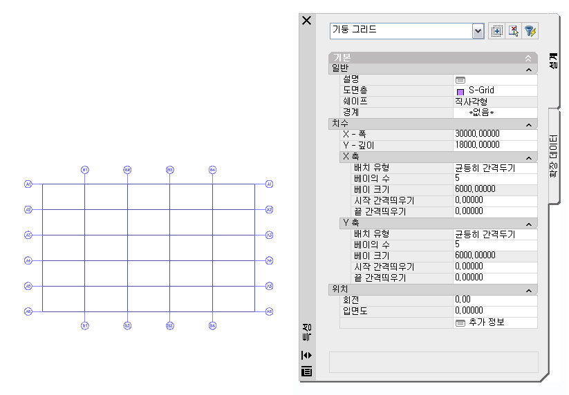

AutoCAD Architecture의 기둥 그리드
AutoCAD Architecture 그리드의 다음 특성은 Revit로(으로) 가져올 때 유지됩니다.
다음 특성은 가져온 그리드에 추가됩니다.
