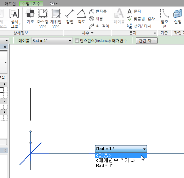

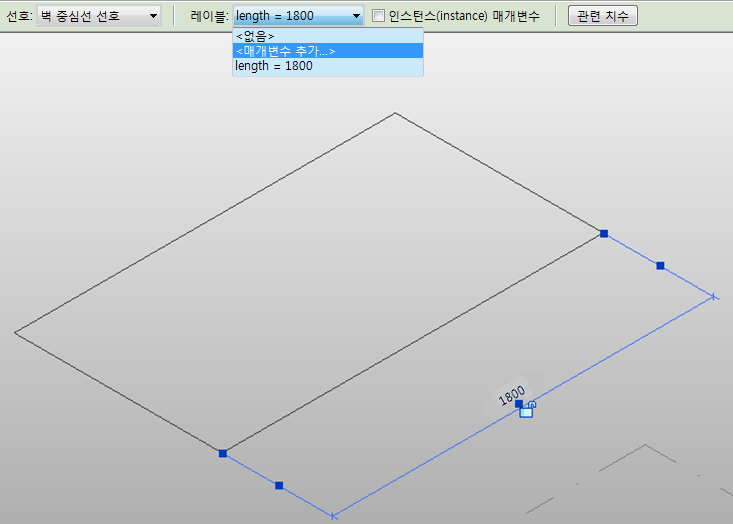

패밀리 편집기 또는 개념 설계 환경에서 영구 치수를 편집하여 레이블을 적용할 수 있습니다.
도면에서 영구 치수를 선택하고 다음 중 하나를 수행합니다.
- 마우스 오른쪽 버튼을 클릭하고 레이블을 클릭한 다음 기존 매개변수를 선택하거나 매개변수 추가를 클릭합니다. 패밀리 매개변수 작성을 참고하십시오.
- 옵션 막대에서 레이블 드롭다운을 클릭하고 기존 매개변수 또는 매개변수 추가를 선택합니다.
주: 치수에 레이블이 지정되고 선택 취소된 후 치수의 값을 변경할 수 있습니다. 레이블이 지정된 치수를 마우스 오른쪽 버튼으로 클릭하고 길이 편집을 클릭한 후 치수에 대한 새 값을 입력합니다.
