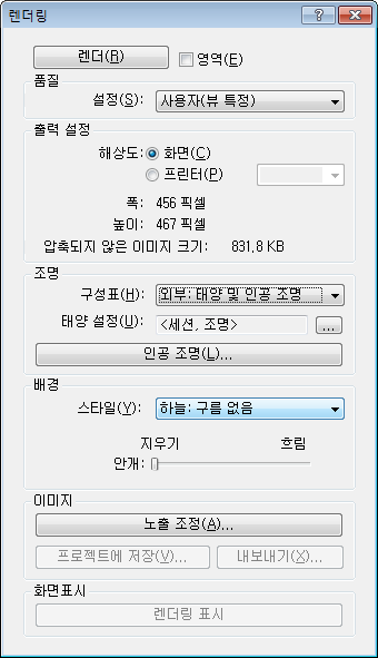

렌더링 대화상자 열기
  1. 렌더할 3D 뷰를 엽니다.
    3D 뷰만 렌더할 수 있습니다.
    팁: 2D 뷰를 렌더하려면 2D 뷰로 조정된 3D 뷰를 작성합니다(예: 단면뷰 또는 입면뷰). ViewCube를 마우스 오른쪽 버튼으로 클릭하고 뷰로 조정 또는 방향 지정을 클릭합니다. 자세한 정보는 3D 뷰에서 카메라 위치 지정을 참고하십시오.
    현재 세션에서 마지막으로 3D 뷰를 열었을 때 렌더링 대화상자가 열려 있었으면 대화상자가 다시 표시됩니다.
  2. 렌더링 대화상자가 자동으로 열리지 않는 경우 다음 방법 중 하나를 사용합니다.
    • 뷰 조절 막대에서 (렌더링 대화상자 표시)를 클릭합니다.
    • 뷰 탭그래픽 패널(렌더)를 클릭합니다.
