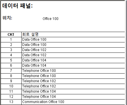

하나의 회로 열이 있는 데이터 패널 일람표
