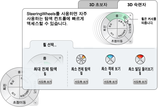

SteeringWheels는 커서를 따라가는 추적 메뉴로, 하나의 도구에서 다른 2D 및 3D 탐색 보조 도구에 액세스할 수 있습니다.
SteeringWheel은 여러 일반 탐색 도구를 단일 인터페이스로 결합하여 시간을 절약할 수 있습니다. SteeringWheel은 작업에 따라 다르며 다양한 뷰에서 모델을 탐색하고 방향을 지정할 수 있도록 해줍니다.
큰 크기 휠과 작은 크기 휠의 두 가지 구성을 사용할 수 있습니다. 큰 크기의 휠은 커서보다 크고 쐐기마다 레이블이 있습니다. 작은 크기의 휠은 커서와 거의 같은 크기이고 휠 쐐기에 레이블이 표시되지 않습니다. 2D 탐색 휠은 대형 버전만 사용할 수 있습니다.
각 휠은 다른 쐐기로 분할됩니다. 각 쐐기에는 모델의 현재 뷰 방향을 전환하는 데 사용하는 탐색 도구가 포함되어 있습니다. 활성화된 휠에 따라 탐색 도구의 사용 가능성이 달라집니다.

SteeringWheel을 처음 표시하고 3D 뷰가 현재일 경우 휠에 대한 처음 사용 풍선 도움말이 표시됩니다. 처음 사용 풍선 도움말은 휠의 용도와 사용 방법을 소개합니다.
휠의 쐐기를 눌러서 끄는 것이 상호작용의 기본 모드입니다. 휠이 표시되면 쐐기 중 하나를 클릭하고 포인팅 장치의 버튼을 누른 채 탐색 도구를 활성화합니다. 현재 뷰의 방향을 재지정하려면 끕니다. 버튼을 해제하면 휠로 돌아갑니다.
