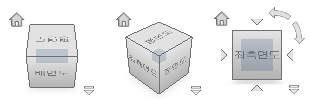

ViewCube의 윤곽은 뷰 방향을 식별하는 데 도움이 됩니다. 뷰의 방향이 26개의 사전 정의된 ViewCube 방향 중 하나로 지정되어 있으면 ViewCube의 윤곽이 솔리드 연속 선으로 표시됩니다. 뷰가 26개의 사전 정의된 방향 중 하나로 구속되어 있지 않으면 윤곽이 파선으로 표시됩니다.
왼쪽은 사전 정의된 방향, 오른쪽은 자유형 방향입니다.
