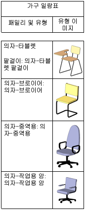

이미지가 있는 가구 일람표 작성
이 예제에서는 가구 이미지에 이미지를 포함하는 방법을 보여주지만 동일한 절차를 사용하여 다른 유형의 일람표에도 이미지를 포함할 수 있습니다.

가구 일람표를 작성하고 패밀리 및 유형, 유형 이미지 필드를 포함합니다.
시트 뷰를 작성하고 가구 일람표를 시트에 배치합니다.
가구 이미지가 시트에 배치된 일람표 뷰포트에 표시됩니다.
