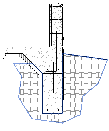

채워진 영역 도구는 닫힌 경계 내에서 경계선 스타일과 채우기 패턴을 사용하여 2차원 뷰 특정 그래픽을 작성합니다. 이 도구는 상세 뷰에 채워진 면적을 정의하거나 주석 패밀리에 채워진 영역을 추가하는 데 유용합니다.
드래프팅 뷰의 채워진 영역 정보
화면표시 설정에 따라 채워진 영역의 동작은 드래프팅 뷰에서 변경됩니다.
채워진 영역 작성
채워진 영역 도구를 사용하여 상세 뷰에 채워진 면적을 정의하거나 주석 패밀리에 채워진 영역을 추가합니다.
