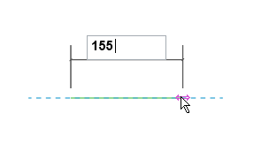

  1. 선 스케치를 시작합니다.
    주: 임시 치수는 처음에 파란색 또는 검은색 문자로 굵게 표시됩니다.
  2. 길이 값을 입력합니다(8피트 6인치의 경우 8 6 입력). 숫자를 입력하면 아래와 같이 입력란이 나타납니다.
  3. Enter 키를 누릅니다.
    스케치 선은 지정된 길이로 그려집니다.
