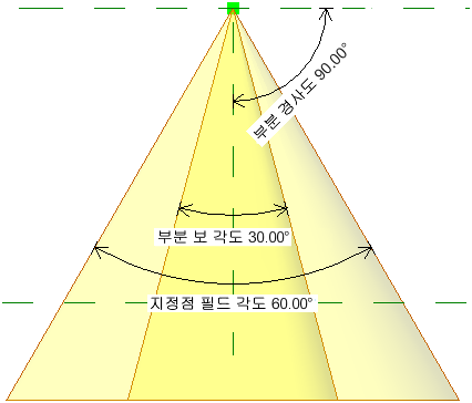

스폿라이트를 정의하는 경우 다음 각도를 지정할 수 있습니다.
- 보 각도: 최고 광도의 50%에 달하는 라이트 광도가 제공되는 각도입니다. 0(영)도에서 160도 사이의 값을 입력합니다. 작고 밝은 스폿을 만들려면 더 작은 값을 입력합니다.
- 필드 각도: 최고 광도의 10%에 달하는 라이트 광도가 제공되는 각도입니다. 0(영)도에서 160도 사이의 값을 입력합니다. 스폿라이트의 분포를 제한하려면 더 작은 값을 입력합니다.
- 경사도: 해당 원점에서 스폿라이트가 기울어진 각도입니다. 스폿라이트의 경사도를 조정하여 빛을 원하는 방향으로 맞출 수 있습니다.
