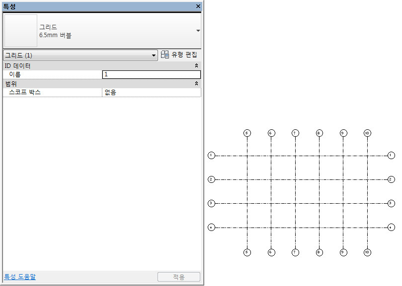

  1. Revit에서 그리드를 작성합니다.
  2. 내보내기CAD 형식(DWG 파일)을 클릭합니다.
  3. DWG 내보내기 대화상자의 내보내기 설정 선택 아래에서 (내보내기 설정 수정)을 클릭합니다.

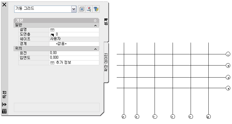

  11. AutoCAD Architecture를 엽니다.
  12. 열기도면을 클릭하고 내보낸 DWG 파일을 엽니다.
    필요한 경우 AutoCAD Architecture에서 그리드를 수정할 수 있습니다. 자세한 내용을 보려면 AutoCAD Architecture 도움말의 "그리드" 및 "다중 뷰 블록"을 검색하십시오.
