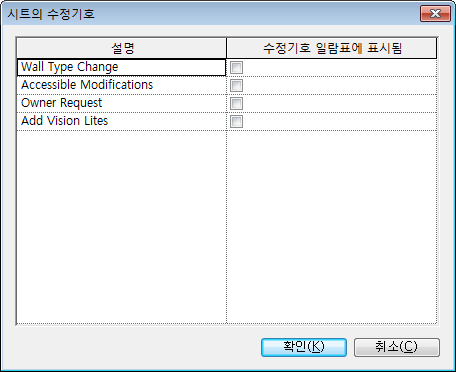

  4. 특성 팔레트에서 시트의 수정기호에 대해 편집을 클릭합니다.
    시트의 수정기호 대화상자에는 시트 발행/수정기호 대화상자에 입력된 모든 수정기호가 나열됩니다. 시트의 뷰에서 구름에 지정된 수정기호는 이미 선택되어 있으며 읽기 전용입니다.
  5. 이 시트의 수정기호 일람표에 포함시킬 각 수정기호에 대해 수정기호 일람표에 표시됨을 선택합니다.
  6. 확인을 클릭합니다.
