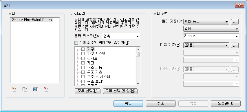

  1. 뷰 탭그래픽 패널(필터)를 클릭합니다.
  2. 필터 대화상자에서 (새로 작성)를 클릭하고 필터 이름을 입력합니다.
    기존 필터를 기반으로 필터를 작성하려면 기존 필터를 선택하고 편집을 작성합니다. 필터 대화상자에서 (복제)를 클릭합니다. 새 기본 필터 이름이 필터 리스트에 표시됩니다. 이를 선택하고 (이름 바꾸기)를 클릭하여 이름을 바꿉니다.
  3. 카테고리 아래에서 필터에 포함시킬 카테고리를 하나 이상 선택합니다.
    선택한 카테고리에 따라 필터 기준 리스트에서 사용 가능한 매개변수가 결정됩니다. 표시되는 매개변수는 선택된 모든 카테고리에 공통입니다.
    팁: 필터 리스트를 사용하여 선택된 분야에 적용되는 카테고리를 표시합니다. 필터를 편집 또는 복제 중인 경우 선택 취소된 카테고리 숨기기를 선택할 수 있습니다.
    예: 2시간 방화 등급 문만을 표시하는 필터를 작성하려면 문 카테고리를 선택합니다. 2시간 방화 등급 문과 벽을 표시하는 필터를 작성하려면 문과 벽 카테고리를 선택합니다.
  4. 필터 기준 리스트에서 필터 기준이 되는 매개변수(예: 화재 등급)를 선택합니다.
    리스트에 원하는 필터 매개변수가 없는 경우 를 클릭하여 추가 매개변수를 보거나 사용자 매개변수를 작성합니다(예: NIC [not in contract]).
    사용자 매개변수를 작성하려면 프로젝트 매개변수 대화상자에서 추가를 클릭하고 프로젝트 매개변수 작성의 지침을 따르십시오.
  5. 필터 연산자를 선택합니다(예: 같음).
  6. 필터의 값을 입력하거나 일부 매개변수 유형에 대해 사용 가능한 리스트에서 값을 선택합니다.
    주: 같음 연산자를 선택하는 경우 입력한 값이 검색 값과 일치해야 합니다. 검색에서는 대소문자를 구분합니다.
  7. 필요에 따라 추가 필터 기준을 입력합니다. 최대 3개의 기준을 추가할 수 있습니다. 둘 이상의 필터 기준을 입력할 경우, 모든 기준을 충족시키는 요소만 선택됩니다.
  8. 필터 기준 작성을 완료했으면 확인을 클릭합니다.
