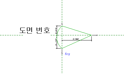

단면 헤드 패밀리는 단면선의 끝에 표시되는 기호를 작성합니다. Revit에서 기본 기호를 지정하지만, 사용자 고유의 기호를 사용하여 다른 단면을 정의할 수도 있습니다. 단면 헤드에 대해 패밀리를 지정하면, 프로젝트에 두 개 이상의 기호를 포함할 수 있습니다.
단면 헤드 패밀리를 작성할 때 단면 헤드 기호를 정의합니다. 작성한 단면 헤드 기호는 뷰 방향을 나타내야 합니다. 화살표 헤드를 스케치하여 뷰 방향을 설정합니다. 기호에는 필요한 경우 뷰 방향을 전환할 수 있는 일련의 이중 화살표 대칭 컨트롤이 있어야 합니다.
팁: 두 개 수직 참조 평면의 교차점은 기호의 원점을 나타냅니다. 원점은 단면선에 기호가 부착되는 지점입니다. 적절히 선을 스케치합니다.
기호에 설정할 수 있는 매개변수에는 도면 번호와 시트 번호의 두 가지 매개변수가 있습니다. 태그 문자를 배치하여 매개변수를 설정할 수 있습니다. 도면 번호는 시트에 있는 뷰의 번호입니다. 시트 번호는 도면 시트의 번호입니다. 이 매개변수를 기호에 추가하는 경우 단면뷰를 프로젝트에 추가하면 자동으로 매개변수가 채워집니다.
