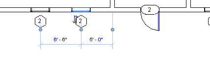

임시 치수에 대해 치수 보조선 이동
임시 치수에 대한 참조를 변경하려면 치수 보조선을 이동합니다.
  1. 요소를 선택합니다.
  2. 다음 중 하나를 수행합니다.
    • 치수 보조선에 대한 컨트롤(이미지에 표시된 파란색 점)을 다른 참조로 끕니다.
    • 치수 보조선 컨트롤을 마우스 오른쪽 버튼으로 클릭하고 치수 보조선 이동을 클릭합니다. 그런 다음 치수 보조선을 새 참조로 이동할 수 있습니다.
주: 임시 치수 보조선 수정사항은 세션 단위로 저장됩니다. 예를 들어 기본 임시 치수에서 두 벽의 중심 간 거리를 측정하는 경우 벽의 면까지 측정하도록 치수 보조선을 이동하면 이후에 벽을 선택해도 편집된 치수 보조선의 위치가 해당 세션 중에는 그대로 유지됩니다.
