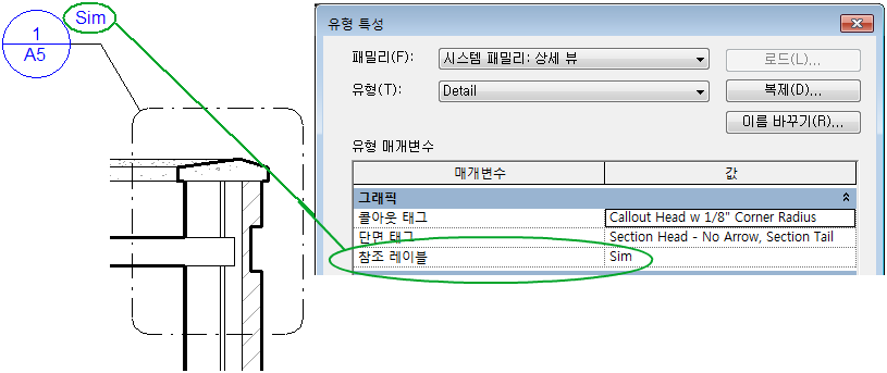

레이블을 프로젝트 필요 또는 회사 표준에 맞춥니다.
기본적으로 참조 콜아웃의 콜아웃 헤드에는 레이블(예: Similar(유사)의 약어인 Sim(심))이 포함되어 있습니다. 이 레이블을 프로젝트 요구사항이나 회사 표준에 맞게 변경할 수 있습니다. 예를 들어 대칭 또는 반전을 참조 레이블로 사용할 수 있습니다.
참조 레이블을 변경하려면
콜아웃 태그에서 참조 레이블이 표시되는 방법을 변경하거나 콜아웃 헤드에 참조 상세 또는 시트 번호를 추가할 수 있습니다. 이렇게 하려면 콜아웃 헤드 패밀리를 작성하고 이러한 매개변수를 사용하는 레이블을 추가합니다.
