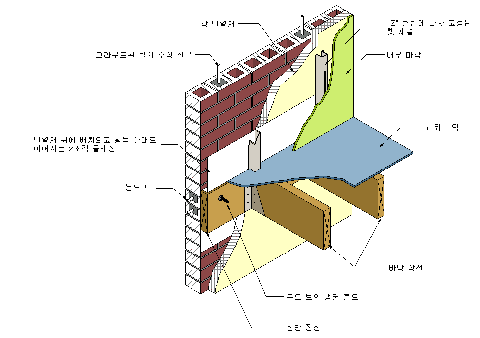

드래프팅 뷰
건물 모델과 직접 연관되지 않은 상세정보를 뷰에 표시할 때 드래프팅 뷰를 작성합니다.
뷰 탭
작성 패널
(드래프팅 뷰)
이 단원의 항목
드래프팅 뷰 정보
드래프팅 뷰를 사용하여 모델링된 설계의 부분이 아닌 연관되지 않은 뷰별 상세정보를 작성합니다.
드래프팅 뷰 작성
드래프팅 뷰를 작성하여 건물 모델의 일부가 아닌 상세정보를 제공합니다. 주석 탭의 상세 도구를 사용하여 상세정보를 스케치합니다.
