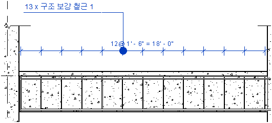

다중 보강 철근 주석에 대한 치수 수정
다중 보강 철근 주석을 뷰에 추가한 후 치수를 조정하여 치수 문자를 편집하거나 재배치하거나 치수 화면표시를 수정할 수 있습니다.
  1. 프로젝트에서 다중 보강 철근 주석을 선택합니다.
  2. 수정 | 다중 보강 철근 주석 탭 편집 패널 치수 선택을 클릭합니다.
    도면 영역에서 치수가 강조 표시됩니다.
  3. 원하는 작업... 방법...
    치수 문자 편집 문자를 클릭하여 치수 문자 편집기를 엽니다.
    치수 문자 위치 조정 치수 문자 아래 파란색 핸들을 선택하고 새 위치로 문자를 끕니다.
    참조 및 치수 보조선 사이의 간격 수정 파란색 치수 보조선 핸들을 선택하여 끕니다.
    동일 문자 레이블에서 치수 값으로 변경 치수를 선택합니다. 특성 팔레트에서 동일 화면표시에 대해 값을 선택합니다.
    치수를 단일 레이블로 표시 치수를 선택합니다. 특성 팔레트에서 동일 화면표시에 대해 동일 수식을 선택합니다. 그런 다음 치수 유형 특성에서 동일 수식을 지정합니다.
