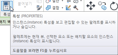

리본 툴팁
리본에 있는 도구 위에 커서를 잠시 놓으면 기본적으로 Revit에 툴팁이 표시됩니다. 툴팁에서는 도구에 대해 간략하게 설명합니다. 다시 잠시 동안 리본 도구 위에 커서를 놓으면 사용 가능한 경우 추가 정보가 표시됩니다. 툴팁이 표시되는 동안 F1 키를 누르면 해당 도구에 대한 추가 정보를 제공하는 상황에 맞는 도움말을 볼 수 있습니다.
주: 툴팁이 표시되기 전에 F1 키를 누르면 적절한 상황에 맞는 도움말 항목 대신 기본 도움말 항목이 열립니다. 툴팁이 표시될 때까지 기다린 후 F1 키를 누릅니다.
이러한 툴팁은 사용자가 처음으로 소프트웨어 사용 방법에 대해 배울 때 유용합니다. 툴팁에 표시되는 정보의 양이나 정보가 표시되는 속도를 조정할 수 있습니다. 툴팁이 더 이상 필요하지 않은 경우 툴팁을 끌 수도 있습니다.
일부 툴팁에는 ToolClips™라는 포함된 비디오가 있습니다. 이러한 비디오에서는 동작을 사용하여 도구 사용 방법을 보여주며, 툴팁을 표시하면 자동으로 재생됩니다. 예제를 보려면 수정 탭수정 패널(코너로 자르기/연장)에 대한 툴팁을 표시합니다.
