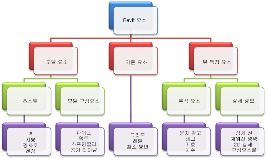

Revit에서는 프로젝트에서 세 가지 유형의 요소(모델 요소, 기준 요소 및 뷰별 요소)를 사용합니다.
모델 요소는 건물의 실제 3D 형상을 나타내며 모델의 관련 뷰에 표시됩니다.
기준 요소는 프로젝트 컨텍스트를 정의하는 데 도움이 됩니다. 예를 들어 레벨 및 참조 평면은 기준 요소입니다.
뷰 특성 요소는 배치된 뷰에만 표시됩니다. 이 요소는 모델을 설명하거나 문서화하는 데 도움이 됩니다. 예를 들어 치수는 뷰 특정 요소입니다.

다음 두 가지 유형의 모델 요소가 있습니다.
호스트(또는 호스트 요소)는 일반적으로 공사 현장에서 구성됩니다.
예:
모델 구성요소는 건물 모델에 있는 다른 모든 유형의 요소입니다.
예:
