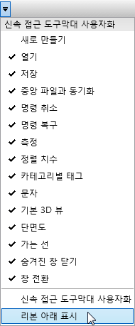

신속 접근 도구막대를 이동하려면
신속 접근 도구막대는 리본 위 또는 아래에 표시될 수 있습니다. 설정을 변경하려면 신속 접근 도구막대에서 신속 접근 도구막대 사용자화 드롭다운리본 아래 표시를 클릭합니다.
