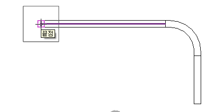

에서 장치 배치 시 장치를 회전할 수 있습니다.
도면 영역에서 장치를 배치할 배선의 끝점을 클릭합니다.
완료하려면 수정을 클릭합니다.
