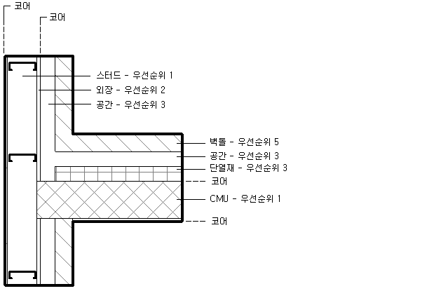

다음 그림에서는 더 높은 우선순위 레이어가 더 낮음 우선순위 레이어보다 먼저 결합되는 것을 보여줍니다. 수평 벽의 우선순위 1 CMU 레이어는 수직 벽의 우선순위 1 스터드 레이어에 도달할 때까지 모든 레이어를 통과합니다. 수평 벽의 단열재는 수직 벽의 공간을 통과하지 않습니다. 이는 둘 다 우선순위 3이고 코어 레이어 외부에 있기 때문입니다.

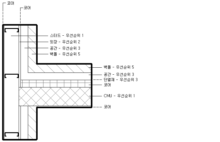

다음 그림에서는 코어 내부의 더 낮음 우선순위 레이어가 코어 외부의 더 높은 우선순위 레이어를 통과하는 방법을 보여줍니다. 수평 벽의 단열재 레이어가 코어 내부로 이동했습니다. 이제 단열재 레이어는 우선순위에 관계없이 코어 외부에 있는 모든 레이어를 통과할 수 있습니다.
