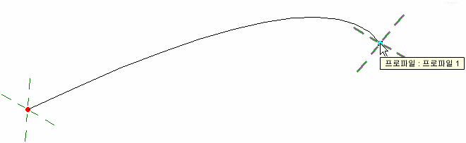

돌출 또는 혼합과 같은 다른 솔리드 형상의 모서리를 선택하려면 경로 선택을 클릭합니다. 또는 기존 스케치 선을 선택하고 상태 막대에 선택한 내용이 표시되는지 확인합니다. 이 선택 방법은 선택한 형상으로 스케치 선을 자동으로 잠그며 여러 작업 기준면에서 경로를 스케치할 수 있으므로 3D 경로가 가능합니다.
스윕 혼합 경로에서 프로파일 1의 끝점이 강조 표시됩니다.
