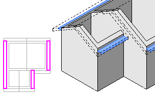

처마밑면 예
다음 예는 모델 뷰에 여러 유형의 처마밑면을 나타냅니다.
