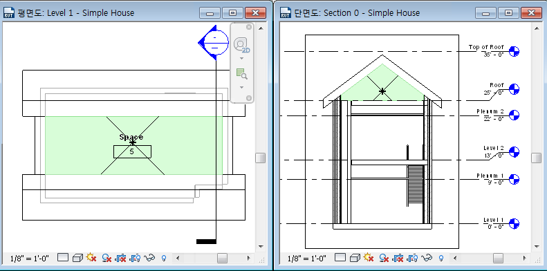

  1. 프로젝트 탐색기에서 다락 영역이 포함된 평면뷰를 엽니다.
    다음으로, 공간 배치 시 공간을 확인하기 위해 단면뷰를 작성합니다.
  2. 기존 단면뷰를 사용할 수 있지만 단면 선이 공간을 배치할 영역과 교차해야 합니다. 다음 예제에서는 각 레벨이 단일 공간으로 구성되기 때문에 단면뷰가 하나만 필요합니다. 설계의 복잡성에 따라 추가 단면뷰가 필요할 수도 있습니다.
    주: 공간은 입면뷰에 표시되지 않습니다.
    다음과 같이 단면 선이 공간을 배치할 영역에서 상속되도록 평면뷰에 단면을 배치합니다.
  3. 단면을 두 번 클릭하여 엽니다.

  8. 공간을 배치할 단면뷰와 평면도를 제외한 모든 뷰를 닫고 키보드에서 WT를 입력하여 2개의 뷰를 붙입니다.
    뷰 탭창 패널 타일을 클릭할 수도 있습니다.
  9. 단면뷰를 클릭하여 활성화합니다.
  10. 키보드에서 VG를 입력합니다.
  11. 가시성 그래픽 대화상자의 모델 카테고리 탭에서 공간으로 스크롤합니다.
  12. 공간을 확장하고 내부 및 참조(참조 십자선을 표시하려는 경우)를 선택한 후 확인을 클릭합니다.
  13. 평면뷰에서 공간을 표시하려면 이 작업을 반복합니다.

  16. 평면뷰에서 건물 모델의 영역 위로 커서를 이동하고 클릭하여 공간을 배치합니다.
    주: 공간은 평면뷰에만 배치할 수 있습니다.
  17. 수정을 클릭합니다.

  21. 단면뷰에서 공간 볼륨을 나타내는 음영처리된 영역이 베이스 레벨에서 지붕까지 구속되고, (중공 또는 샤프트 등에 의해 발생하는) 음영처리되지 않은 영역이 존재하지 않는지 확인합니다. 이 옵션을 사용하면 보다 정확하게 볼륨을 계산할 수 있습니다.
  22. 공간이 지정된 대로 구속되지 않은 경우 단면뷰에서 공간의 상한값이 지붕 위 레벨로 지정되어 있는지 확인하고, 필요한 경우 공간을 수직으로 재정의합니다.
    또한 음영 처리되지 않은 모든 영역을 해결해야 합니다.
