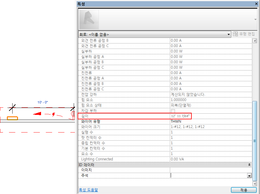

다음 예에서 길이는 12' 11 7/64"로 계산됩니다.
X축을 따라 리셉터클과 패널 사이의 거리는 10'입니다. 그러나 패널과 리셉터클은 서로 다른 고도에 있습니다. 패널은 4' 0"에 있고 리셉터클은 1' 6"에 있으며, 차이는 Z축을 따라 2' 6"입니다.
X, Y 및 Z축 상의 거리 합은 12' 6"으로, 특성 팔레트의 회로 인스턴스(instance) 특성에 표시되는 길이 값 12' 11 7/64"에 가깝습니다. 차이는 구성요소 내 커넥터까지의 거리 및 각 구성요소의 중심으로 연장된 측정값 때문에 발생할 수 있습니다.
