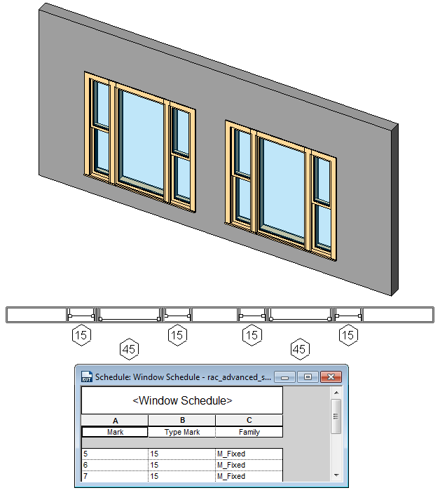

공유 패밀리가 포함된 일람표를 작성하려면 다른 일람표와 동일한 방법을 사용합니다.
패밀리를 내포하고 공유하는 경우 공유된 패밀리를 개별 인스턴스(instance)로 일람표를 작성할 수 있습니다. 내포 및 공유된 패밀리로 구성된 패밀리를 사용하면 내포된 패밀리에 있는 각 인스턴스(instance)의 일람표를 별도로 작성할 수 있습니다. 일람표 내에서, 내포된 패밀리의 각 인스턴스(instance)에 번호를 재지정할 수 있습니다.
내포된 패밀리가 여러 카테고리를 포함한 경우 내포된 패밀리의 각 인스턴스(instance)가 해당 일람표에 표시되고 모든 구성요소가 다중 카테고리 일람표에 표시됩니다.
이와 달리 내포된 패밀리가 공유되지 않는 패밀리에서는 내포된 패밀리의 인스턴스(instance) 일람표가 한 개의 인스턴스(instance)로만 작성됩니다.
